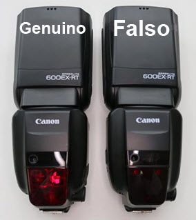

Comparación de un producto confirmado como falsificado y un Speedlite 600EX-RT genuino de Canon. Unidad en conjunto.
Canon Speedlite 600EX-RT
  • El producto falsificado muestra, de forma fraudulenta, el logotipo de Canon y podría mostrar, igualmente de forma fraudulenta, otras marcas de fábrica de Canon o de terceros.

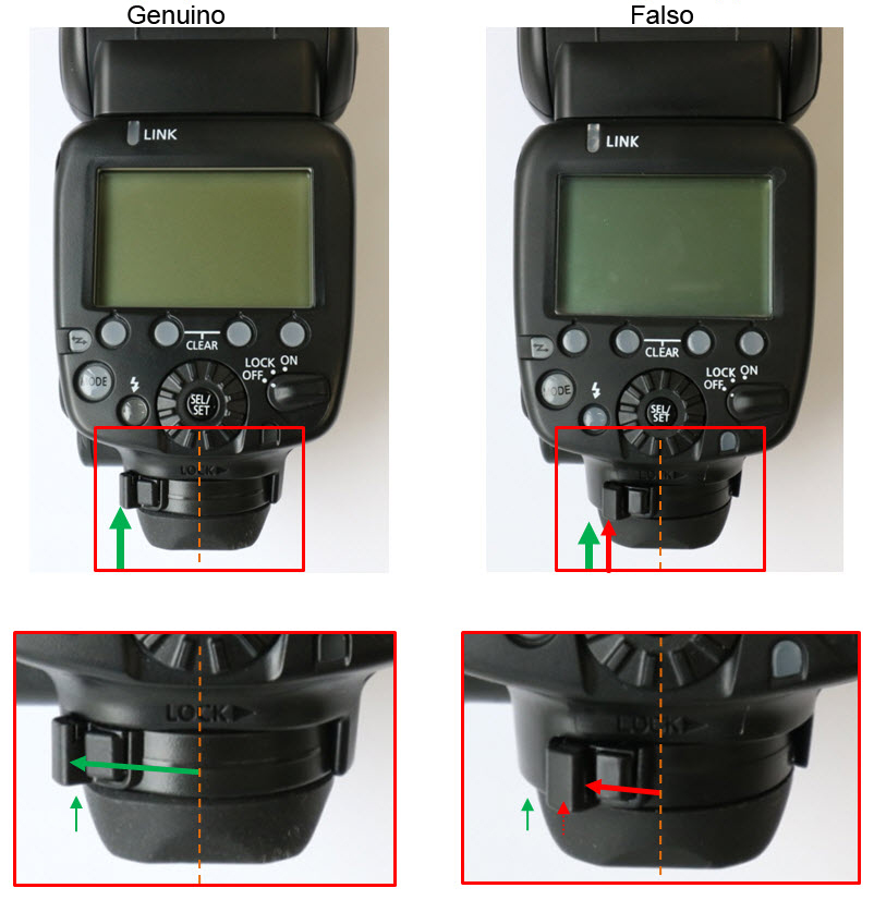

Diferencias identificables: vista posterior
  • La posición para liberar la palanca de cierre de la montura es diferente.
  • La posición para liberar la palanca de cierre de la montura en una unidad genuina está hacia la izquierda (observe la flecha verde) y la posición para liberar la palanca de cierre de la montura en una unidad falsificada está hacia el centro (observe la flecha roja).

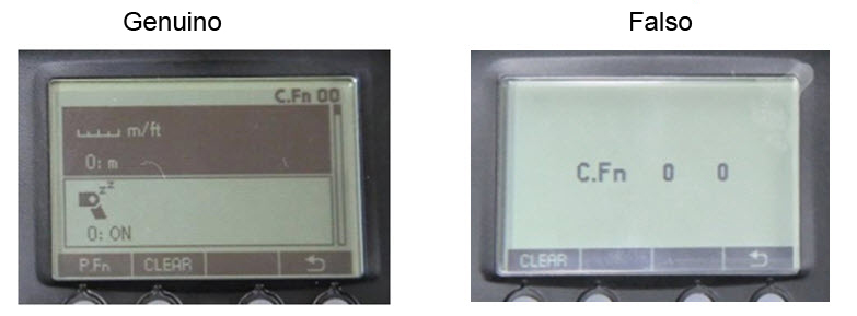

Diferencias identificables: pantalla de Funciones Personalizadas
  • La pantalla de las Funciones Personalizadas es diferente. Siga los pasos que se detallan en el manual de instrucciones del flash Speedlite 600EX-RT para obtener acceso a la pantalla de las Funciones Personalizadas.
