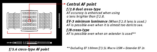

Por primera vez en una EOS, la EOS 7D Mark II cuenta con 65 puntos* de enfoque automático (AF) tipo cruz para lograr un enfoque automático de alta precisión a una velocidad excepcional. Los puntos de enfoque automático (AF) tipo cruz aseguran un enfoque automático (AF) estable sin que influyan el color o la forma del sujeto. En la EOS 7D Mark II, los puntos de enfoque automático (AF) se extienden sobre un área amplia del cuadro, lo cual permite un enfoque automático (AF) más rápido, sin importar en qué lugar se encuentre el sujeto. Con un punto de enfoque automático (AF) central doble de tipo cruz, de f/2.8, el enfoque automático (AF) se mejora con lentes más rápidos que f/2.8. Además, gracias a este nuevo sistema, el enfoque automático (AF) se puede lograr hasta en condiciones de iluminación tenue tan baja como EV-3 (solo en el punto central).
*La cantidad de puntos de enfoque automático (AF) disponibles, y son de línea sencilla o tipo cruz, varía dependiendo del lente.

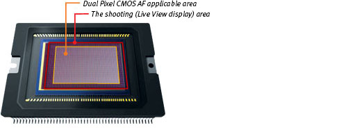

La EOS 7D Mark II cuenta con la tecnología revolucionaria de enfoque automático (AF) del CMOS de Píxeles Duales de Canon, un hito en la velocidad y precisión del enfoque automático que libera el potencial de las tomas en el Modo de Control en Vivo (Live View). Esta avanzada tecnología ha cambiado realmente las posibilidades de una cámara DSLR.
El enfoque automático (AF) del CMOS de Píxeles Duales involucra un replanteamiento sofisticado del sensor CMOS. Tradicionalmente, los sensores de imagen tienen un fotodiodo por píxel para la grabación, pero el sensor CMOS en la EOS 7D Mark II tiene dos fotodiodos por píxel, 40 millones en total, lo cual permite que cada píxel en el sensor realice tanto el autoenfoque de detección de diferencia de fase como la captura de luz. Con el enfoque automático de detección de diferencia de fase, se logra el autoenfoque rápida y fácilmente en la cámara. Este sistema de enfoque automático (AF) único permite el autoenfoque en aproximadamente el 80% del plano de imagen, vertical y horizontalmente, y garantiza que casi no habrá pérdida en la calidad de imagen.
Los beneficios del enfoque automático (AF) del CMOS de Píxeles Duales son evidentes en las tomas de video y en el modo de Control en Vivo (Live View), en las cuales la EOS 7D Mark II logra un enfoque natural y preciso con gran rapidez, inclusive cuando se cambia de sujeto. Además, en combinación con el poder predecible del Servo AF para Videos, el seguimiento de los sujetos en movimiento es suave e uniforme, y, una vez que se fija el enfoque, ¡la EOS 7D Mark II lo mantiene! Adicionalmente, con la poca profundidad de campo que permite la óptica de EOS, los videos ganan una atmósfera brillante y con apariencia cinematográfica que está ausente al tomar video con muchas otras cámaras digitales SLR.

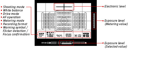

El Visor Inteligente II de la EOS 7D Mark II facilita las tomas, el cambio y la confirmación de las configuraciones y los modos de toma de la cámara sin quitar la mirada del visor. Al mismo tiempo que muestra aproximadamente el 100% de la composición, el visor puede indicar configuraciones tales como el modo de toma, nivel de exposición, balance de blancos, modo de manejo, operación del enfoque automático (AF), modo de medición, formato de grabación, hasta un nivel electrónico y más. Toda esta información se puede visualizar o superponer fácilmente en la imagen para revisarla durante la toma y se pueden personalizar varias vistas por medio de la interfaz de usuario sencilla de la EOS 7D Mark II.

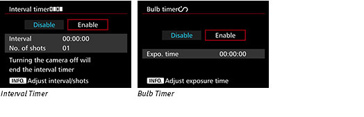

Por primera vez en una EOS, la EOS 7D Mark II ofrece tomas con punto fijo e intervalo de tiempo, además de exposición larga sin la necesidad de un control remoto. El sincronizador de intervalos de la EOS 7D Mark II captura de 1 a 99 tomas a intervalos preseleccionados, lo que es ideal para tomar fotografías de un capullo que florece o de las nubes flotando en el cielo. Su temporizador de exposición prolongada mantiene el obturador abierto por un periodo de tiempo determinado, lo cual es perfecto para la fotografía nocturna o para capturar el flujo del tráfico en la esquina de una calle.

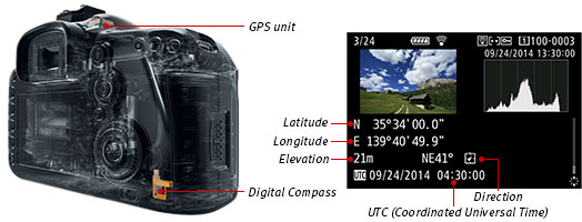

Ideal para fotografías de la naturaleza o viajes, el GPS integrado* de la EOS 7D Mark II puede registrar los datos de longitud, latitud y altitud como datos EXIF, puede registrar los movimientos en intervalos establecidos con la función de la bitácora, ¡e incluso puede configurar el reloj interno de la cámara con la hora local! Cuando se usa la función de la bitácora en una computadora, se podrá observar la ruta exacta recorrida y el mapa mostrará dónde y cuándo se tomó cada imagen.
* Es posible que el uso del GPS esté restringido en algunos países y regiones. Por lo tanto, asegúrese de usar el GPS según las leyes y normas de su país o región. Tenga especial cuidado cuando viaje fuera de su país de origen. Debido a que la señal se recibe de satélites GPS, tome las medidas necesarias al usarlo en lugares en donde se regule el uso de equipos electrónicos.

**En ciertos países y regiones, el uso de GPS puede estar restringido. Por lo tanto, asegúrese de usar el GPS según las leyes y normas de su país o región. Sea particularmente cuidadoso al viajar fuera de su país. Debido a que la señal se recibe de satélites GPS, tome las medidas necesarias al usarla en lugares en donde se regule el uso de equipos electrónicos.
