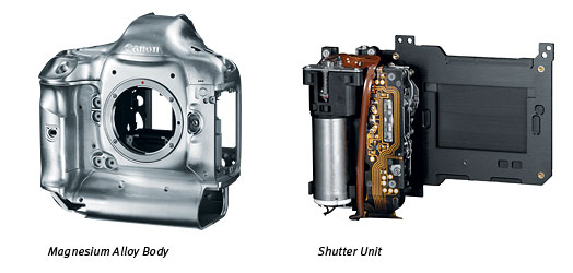

- Durabilidad del obturador probado en 400 000 ciclos, resistencia exclusiva al polvo y a las condiciones del clima, nueva Limpieza por Movimiento de Onda Ultrasónica.

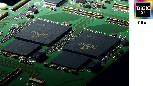

Para un nuevo nivel de rendimiento, la EOS-1D X utiliza Procesadores de Imágenes duales DIGIC 5+, que incluyen cuatro circuitos de procesamiento frontales de conversión A/D de 4 canales y proporcionan velocidades de hasta 12 fp (RAW + JPEG) y 14 fp (JPEG). En comparación con su predecesor, el Procesador de Imagen DIGIC 4 de Canon, el procesador de imágenes dual DIGIC 5+ ofrece una velocidad de procesamiento aproximadamente 17 veces mayor, y cuenta con nuevos algoritmos que promueven una mayor reducción del ruido en valores ISO más altos. Además de las funciones de procesamiento de imágenes tradicionales, los Procesadores de Imágenes duales DIGIC 5+ ofrecen una compensación en tiempo real para la aberración cromática, tanto en imágenes fijas como en movimiento. Con la fuerza de estos dos procesadores, las mejoras en la velocidad son perceptibles desde el momento en que la cámara se activa y los resultados impresionantes hablan por sí mismos.

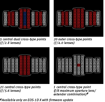

El AF Reticular de Alta Densidad de 61 puntos, de diseño nuevo, cuenta con un sensor de arreglo de desplazamiento (con un asombroso arreglo de puntos AF) para brindar mayor precisión, sin importar la situación. Ofrece un AF de zonas múltiples de áreas amplias para un mejor seguimiento, tiene 5 puntos centrales duales tipo cruz (f/2.8 diagonal), 21 puntos centrales tipo cruz (f/5.6 horizontales y verticales) y 20 puntos exteriores tipo cruz (f/4.0 horizontales) y es sensible en situaciones con poca luz extrema (EV -2 f para un punto central con un lente de f/2.8). Con el firmware Ver. 1.1.1 instalado, el enfoque automático tipo cruz con punto de AF central es posible incluso con una combinación de lente y extensor EF de Canon llega a ser tan pequeña como f/8. Si se elige una expansión de punto de AF con una apertura de combinación de lente y extensor con una apertura máxima de f/8, los cuatro puntos AF que rodean el punto central actuarán como puntos de ayuda del AF. Los puntos de AF por encima y por debajo del centro serán sensibles al contraste vertical, mientras que los puntos a la izquierda y a la derecha serán sensibles al contraste horizontal.
La EOS-1D X tiene una lengüeta de menú de AF dedicada, por lo que el AF se puede controlar sin tener que pasar por los menús de funciones personalizadas. También dispone de 6 métodos de selección del punto AF (puntual, un solo punto, un solo punto y cuatro alrededor, un solo punto y 8 alrededor, selección de zona y selección automática del punto de AF), además de una herramienta de configuración dedicada a AF para el control de los parámetros de seguimiento de AI Servo AF III (sensibilidad de seguimiento, seguimiento de aceleración y desaceleración, y conmutación automática del punto AF). Con el firmware Ver. 1.1.1 instalado, los puntos de AF en el visor de la EOS-1D X se pueden iluminar en rojo cuando se pulsa el botón del obturador hasta la mitad en el Modo AI Servo AF, para lograr una fácil visualización del punto seleccionado. Esta valiosa característica mejorará la capacidad del fotógrafo de apuntar la cámara con precisión en condiciones de poca luz y cuando se fotografíen objetos oscuros.

Para profesionales que exigen lo mejor, la EOS-1D X está diseñada para tener un rendimiento superior hasta en los entornos más traicioneros, siempre. El cuerpo está construido con una aleación de magnesio rígida y de alta resistencia para un rendimiento fuerte y cuenta con un nuevo diseño de agarre para la colocación más sencilla de los dedos y menor fatiga de la mano. El obturador de nuevo diseño cuenta con cuchillas livianas de fibra de carbono y se determinó que mantiene un rendimiento de hasta 14 fps sin problemas por hasta 400,000 ciclos. La EOS-1D X y sus accesorios, tales como el nuevo Transmisor Inalámbrico de Archivos WFT-E6A y el Receptor GPS GP-E1, tienen juntas extensas que brindan una mejor resistencia al polvo y al agua, incluso en sus puntos de conexión.
La limpieza integrada de eliminación de polvo de la EOS-1D X utiliza una unidad de sensor autolimpiadora por vibración de onda portadora. Mientras que los sistemas anteriores de eliminación de polvo retiraban el polvo adherido a la superficie del vidrio de protección contra los rayos ultravioleta/de absorción de infrarrojo en dirección frontal por medio de la vibración del vidrio con ultrasonido, el nuevo sistema enrolla eficazmente las partículas de polvo en lugar de sacudirlas, eliminando así una cantidad aún mayor de polvo, especialmente las partículas más pequeñas. Igual que con las cámaras anteriores, el vidrio de absorción IR/UV frente al sensor de la EOS-1D X se trata con un recubrimiento de flúor contra el polvo, por lo que es más fácil eliminar partículas de polvo húmedas o pegajosas. Como parte del Sistema Integrado de Limpieza de Canon, el polvo pasado por alto por la cámara puede identificarse y eliminarse con la función de datos de eliminación de polvo del software Digital Professional Pro de Canon, incluido en todas las SLR digitales de las EOS.

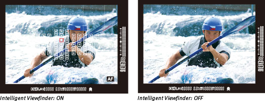

El visor inteligente de la EOS-1D X brinda un campo de visión de 100 % nítido y brillante, con una ampliación de 0.76x, un ángulo visual de 35° y un punto de visión de 20 mm. Con una nueva construcción con elementos de lentes esféricos, el visor presenta menos distorsiones y aberraciones de color que los modelos anteriores. Utiliza una LCD transparente para superponer una combinación personalizable de puntos focales y líneas de patrón de cuadrícula directamente sobre la imagen. Incluso, se puede ordenar al indicador de estado AF que muestre imágenes dentro o fuera del área de visión del visor. Con el visor inteligente, a diferencia de otras cámaras, el fotógrafo tiene la opción de ver información de toma o solo la escena frente a la cámara. La capacidad de borrar eficazmente todos los datos de la toma y volver a encenderla con el toque de un botón, le brinda al fotógrafo la oportunidad de concentrarse solo en mirar y componer la fotografía sin distracciones, una gran ventaja en muchas situaciones de toma.

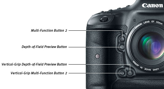

El nuevo diseño ergonómico de la EOS-1D X, basado en la experiencia y la opinión de usuarios profesionales, es más cómodo e intuitivo que nunca. Con un diseño elegante e inteligente de todos los botones y diales de control, las configuraciones de toma pueden realizarse solo con la mano derecha y la verificación rápida y operaciones de procesamiento de la imagen, solo con la izquierda. Botones nuevos de funciones táctiles asignables ubicados en el frente de la cámara permiten un acceso rápido a las características que el fotógrafo utiliza con frecuencia. La empuñadura vertical ha sido rediseñada para lograr una mayor comodidad y familiaridad y, combinada con una posición vertical del controlador múltiple, Mfn2 y los botones de vista previa de profundidad de campo, proporciona todas las opciones de la posición horizontal, para tomas ininterrumpidas e intuitivas, sin importar la orientación de la cámara.
Durante la toma, el botón de Control Rápido dedicado de la EOS-1D X permite cambios rápidos de casi todos los parámetros de toma, con el toque de un botón. Durante la reproducción, la presión del botón de Control Rápido le permite al fotógrafo proteger las imágenes, rotarlas, clasificarlas, cambiar su tamaño, ver alerta de luminosidad, los puntos de AF y mucho más. Además, con el nuevo bloqueo multifunción de la EOS-1D X, el dial principal, el dial de control rápido y el controlador múltiple pueden bloquearse, individualmente o al mismo tiempo.

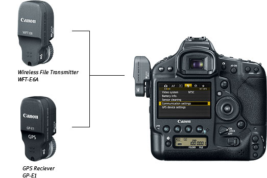

La EOS-1D X es compatible con el nuevo Transmisor Inalámbrico de Archivos WFT-E6A para transferencias LAN y Bluetooth inalámbricas con las normas IEEE 802.11 a/b/g/n, con un rendimiento hasta 2.5x más rápido que en los modelos anteriores. Una nueva característica de reenvío de imágenes asegura la transferencia de todas las imágenes, incluso cuando una caída de la señal interrumpe la transmisión. El pequeño y liviano WFT-E6A es discreto, no interfiere con otras operaciones de la cámara y mantiene el alto nivel de resistencia al polvo y al goteo de la EOS-1D X.
El receptor de GPS GP-E1** se conecta a la EOS-1D X, y ofrece la misma protección contra el polvo y resistencia al agua que el cuerpo mismo de la cámara, cuenta con su propia fuente de alimentación y está siempre listo para anexar los datos de ubicación a las imágenes. Registra la latitud, longitud y altitud, y tiene una función de sincronización de la hora con el GPS, que sincroniza el reloj de la cámara con un satélite. Además, cuenta con una brújula electrónica que registra la orientación de la cámara al realizar tomas.
**En algunos países y regiones, el uso del GPS puede estar restringido. Por lo tanto, asegúrese de usar el GPS en conformidad con las leyes y las normativas de su país o región. Tenga especial cuidado al viajar fuera de su país de residencia.
Debido a que se recibe una señal desde satélites GPS, tome las medidas necesarias al utilizarlo en ubicaciones donde se encuentra reglamentada la utilización de dispositivos electrónicos.

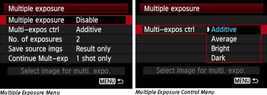

La EOS-1D X brinda una serie de opciones de exposición múltiple en la cámara para la fotografía creativa. Se pueden necesitar de dos a nueve exposiciones para crear una imagen de exposición múltiple, con cuatro configuraciones específicas para el control de la exposición: aditiva, en la que, al igual que con las exposiciones múltiples tradicionales de video, la cantidad total de exposición se suma a medida que se realizan las exposiciones y así se requiere la compensación manual de exposición por cada fotograma; común, en la que la exposición se controla en forma automática; brillante (comparativa), una configuración apropiada para escenas oscuras en general, con sujetos brillantes destacados; y oscura (comparativa), adecuada para la eliminación de secciones brillantes o reflejos. Las imágenes se pueden revisar en la pantalla LCD durante las tomas. Una imagen existente puede ser elegida para la primera exposición y la EOS-1D X ofrece varias configuraciones alternativas para la fotografía de exposición múltiple altamente controlada del más alto calibre.

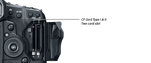

| Recording Functions | 1. Estándar Seleccione Una De Las Tarjetas CF Para Grabar. 2. Cambio Automático De Tarjeta Cuando La Tarjeta Actual Se Llena, La Cámara Cambia En Forma Automática A La Otra Tarjeta. 3. Grabación Por Separado La Misma Imagen Se Guarda En Ambas Tarjetas, Pero En Un Tamaño Diferente (L, M1, M2, S, RAW, M-RAW O S-RAW) Que Se Configuró Para La Tarjeta Respectiva. 4. Grabación Múltiple La Misma Imagen Se Guarda En Ambas Tarjetas En El Mismo Tamaño (También Es Posible RAW+JPEG ). |

| Af Points | AF De 61 Puntos *De Uno A Cinco Puntos AF Tipo Cruz Con F/2.8, De 10 A 20 Puntos AF Tipo Cruz Con F/4 Y De 15 A 21 Puntos AF Tipo Cruz Con F/5.6.1 Punto AF Tipo Cruz Con F/8.* (El Número De Puntos AF Tipo Cruz Difiere Según El Lente). *Con La Versión De Firmware 1.1.1 Instalada | ||||||||||
